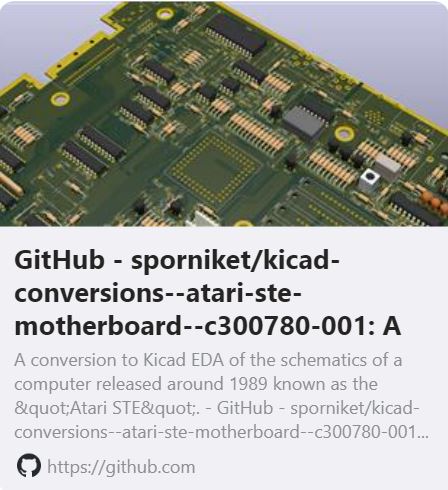

Bei GitHub geschaut …. Da gibts tatsächlich eine STe Platine 😮
Da meine englisch Kenntnisse recht bescheiden sind hab ich nicht viel weitergelesen ….
Funktioniert das Teil ?! Hat’s das sogar mal einer zusammengelötet ? Fürn Amiga gibts ja pcbs für jeden Mist 😁
Hi Cossi, Du meinst bestimmt das hier, oder?
https://github.com/sporniket/kicad-conversions--atari-ste-motherboard--c300780-001
Klingt interessant, aber ehrlich gesagt, würde ich mir das nicht wirklich antun (außer, man hat zuuu viel (Frei-)Zeit oder ist masochistisch veranlagt 😉 ).
Nee, mal Spaß beiseite 😉, es gibt ja diverse Remake-PCB´s der 8-Bitter (XL/XE und auch von Mitbewerbern), die sind schon nicht ohne, unabhängig von den Kosten, dem Aufwand und natürlich dem "Sinn" der Sache, muss man da auch schon Ausdauer und Geduld und "ein paar" Euro über haben...

Mh das sieht aber machbar aus …. Nur 1 SMD Chip wen ich das richtig seh 😀
Hab nur leider keine Bestückungsliste gefunden … das erschwert die Sache :?
Hi Cossi,
also wenn ich das richtig gelesen (bzw. verstanden) habe, hat er lediglich das original 1040 STE Mainboard "Stück für Stück" fotografiert/gescannt und anhand dieser Infos dann in KiCad versucht, das original PCB möglichst 1:1 nachzustellen.
Die Fotos findest Du hier: https://github.com/sporniket/kicad-conversions--atari-ste-motherboard--c300780-001/tree/main/references
Ein Bestückungsliste oder gar eine BOM gibts da nicht 😞 ...
Das Einzige, was Du machen könntest, wäre anhand der o.g. Fotos, des Service Manuals und des Schaltplans Dir das "Schritt für Schritt" selber zusammenzusuchen.
